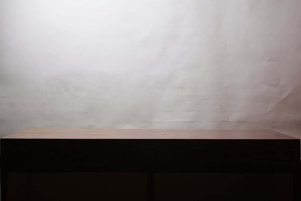

Całość zaczyna się od postawienia szafki, na której ma stanąć akwarium, w odpowiednim dla mnie miejscu. Akwarium będzie stało na wprost zachodniego okna, początkującym polecam najciemniejszy kąt pokoju.
Następnie dokładnie sprawdzam wypoziomowanie szafki, w razie potrzeby trzeba będzie ją podłożyć (gdy ma regulowane nóżki to nimi tutaj regulujemy).
Dla bezpieczeństwa szkła na szafkę kładę matę pod zbiornik.

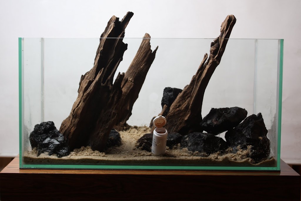

W akwarium układam korzenie. Ponieważ były suche i mogłyby wypływać zostały przykręcone do płyty z tworzywa sztucznego.
Kolejnym etapem było ułożenie lignitów. Zostały one tak ułożone by oddzielić tak zwaną plażę od reszty podłoża.
Wsypuję piasek.
Sypię "bakterie w proszku" w miejscach gdzie będą rosły rośliny.
Podobnie węgiel w proszku. (Sam go robię w starym młynku do kawy.)
Na to wsypałem podkład Ferki. (Chciałem go wypróbować.)

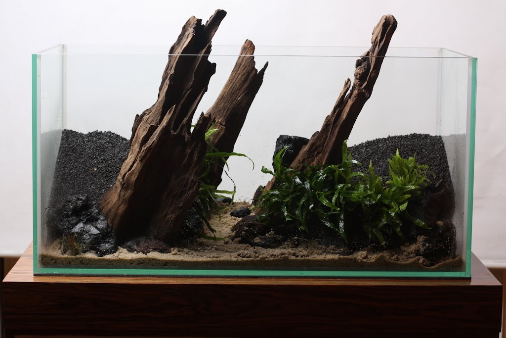

Jednak usunąłem jeden z lignitów.
Microsorum "thin leaf"
Microsorum "mini"
Wsypuję podłoże. Na spód ADA Amazonia I, na wierzch ADA Amazonia New.

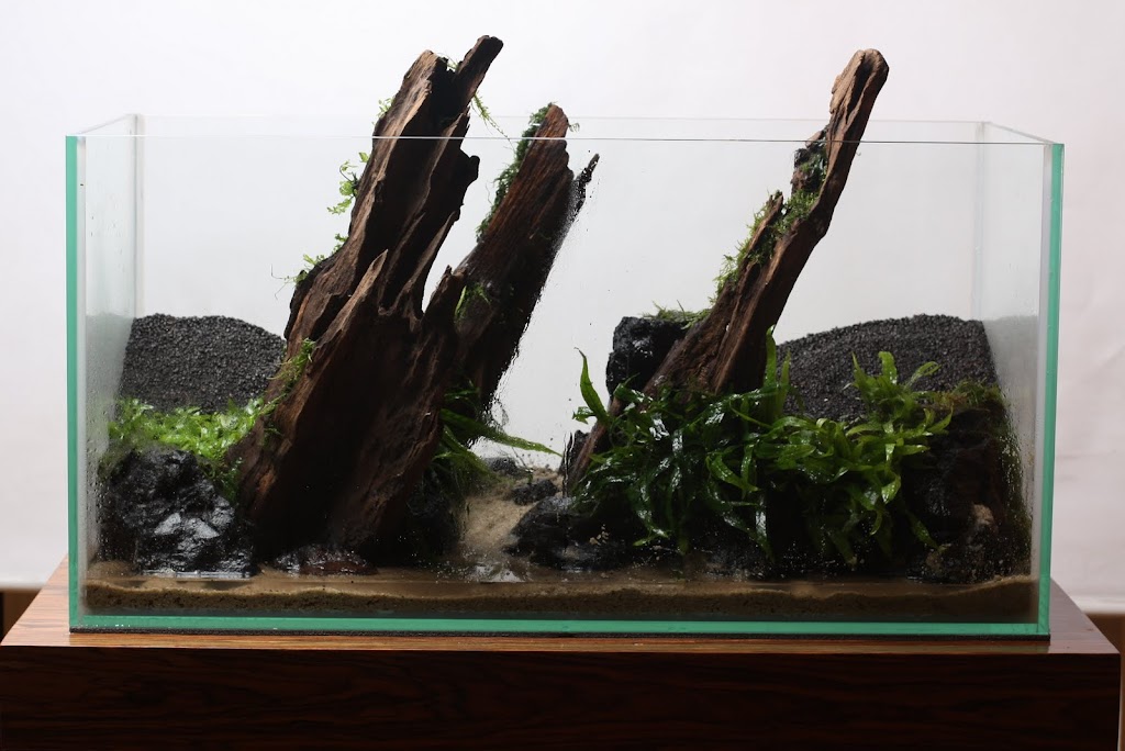

Całość zraszam. W trakcie sadzenia co jakiś czas zraszam rośliny. Podłoże polałem nawet prosto z konewki. Dobrze się sadzi gdy jest ono mokre.
Lepiej i szybciej mi się sadzi przed zalaniem zbiornika.
Staurogyne repens i mchy.
Ledwo widoczne Bolbitis heudelotti z żelu. (Niewidoczna strona korzeni)
Rotala rotundifolia "green".
Ufff ponad 800 sadzonek Rotali - zasadzone.

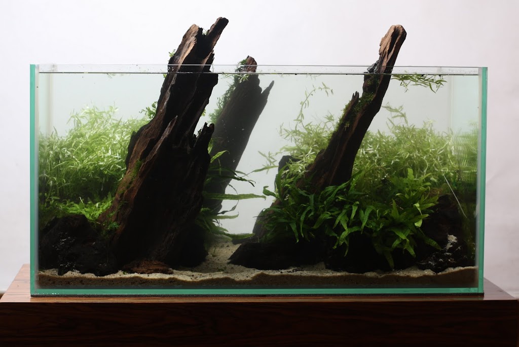

Zalewanie.
Ogólnie przy zalewaniu takiego zbiornika chodzi o to by nie zniszczyć tego co się zrobiło wcześniej. Im większe akwarium tym dłużej ono trwa. W trakcie zalewania dalej dbamy o nawilżanie roślin.
Tym razem wykorzystałem sposób, podpatrzony gdzieś tam od Oliver Knott-a. Całość obkłada się gazetami. Gazety zrasza. Następnie nalewa. Po nalaniu większość gazet wypływa a aranżacja się nie niszczy. Te które nie wypłyną też usuwamy.
Akwarium zaraz po zalaniu.
Akwarium z docelową lampą 4x24W T5. Lampa w późniejszym czasie będzie powieszona. Na razie nie było czasu.

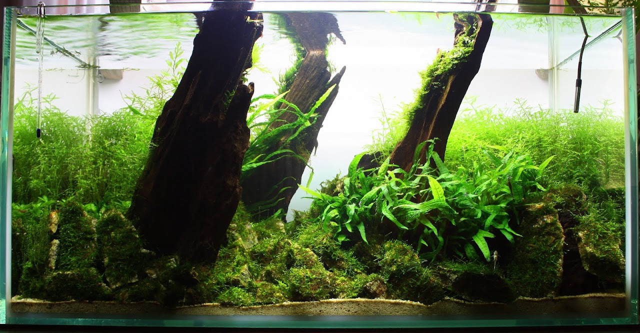

Wczoraj cyknąłem z ręki, z brudną przednią szybą i bez dolanej wody zdjęcie mojej 128.
Szkoda ,że nie chciało mi się wcześniej umyć tej szyby, ale widać jak urosło po tygodniu.
W środę zrobiłem pierwszą podmianę dodałem 2ppm fosforanów i 20ppm azotanów. Rośliny dopiero po środzie mocno ruszyły i zaczęły bomblować. W piątek wpuściłem 20 Red cherry, a w sobotę 10 Otosków.

Zrobiłem dziś kilka technicznych zdjęć:
Mija dziś dokładnie 25 dni od założenia. Powoli szukam i wybieram ryby do tego akwarium.
Kamienie poukładane na plaży są tam tymczasowo. Opóźniło się założenie akwarium dla znajomych (terminowość aqua-boro). A nie chciałem w nieskończoność trzymać ich na parapecie.
Rotale już powoli odbijają po obcięciu dwa tygodnie temu. Z tej okazji znów je przytnę w przyszłym tygodniu (chodzi tu oto by zrobić w miarę ładne kępy).
Zdjęcia z ręki. Tłem jest biały brystol.
